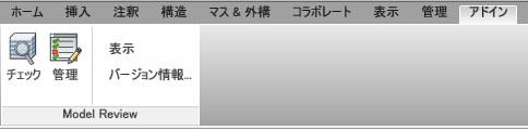

Autodesk Revit Model Review は、チェック管理の 2 つの機能に基づきます。これらの両方のツールは、リボンの[アドイン]タブ [Model Review]パネルにあります。
