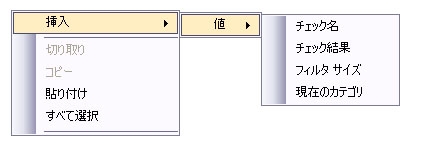

上部には標準の WYSIWYG HTML エディタがあります。その下のボディには、実行したチェックが不合格になった理由をユーザが識別しやすくするために、文字、イメージ、ハイパーリンク、表、詳細などを入力できます。% 記号が付いている領域は「動的テキスト」です。Results Browser で実際に使用されるときには、実際のチェック値で置き換えられます。動的テキストを追加するには、ボディで右クリックし、[挿入]フライアウトから選択します。
