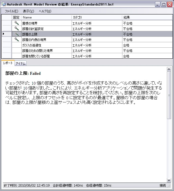

Model Review でチェックを実行すると、チェック Results Browser に結果が表示されます。
この情報を次のようなさまざまな方法で使うことができます。
すばやく概要を確認できるように、チェック Results Browser の上部に各チェックとその結果(合格、不合格、またはレポートのみ)が一覧表示されます。指定された条件を満たす/満たさない特定のアイテムに関する詳細情報は、ブラウザ ウィンドウの下部にある[レポート]と[アイテム]のタブに表示されます。
チェック Results Browser を以下に示します。
[レポート]タブには、チェックの結果の詳細が表示されます。チェックが目的の条件を満たしていない場合は、影響を受けるジオメトリまたはデータのテーブルが表示され、詳細メッセージがユーザに提供されます。
[アイテム]タブにはチェック結果に関する具体的な情報が表示されます。これにより、確認または手動修正を行うために、リストからアイテムを選択し、Revit を使用して、問題の原因が存在する場所を調整/編集するための最適なビューを見つけることができます。
特定のチェックの隣の[固定]列には「レンチ」アイコンが表示されることがあります。これは、Model Review を使用して修正を自動化できることを示しています(該当する場合)。各チェック テンプレートおよびオプションの詳細については、「チェック タイプの説明」を参照してください。
