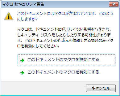

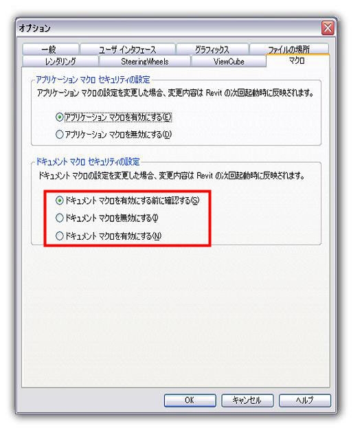

- マクロ - フォルダで実行するときに、次のようなダイアログ ボックスがファイルごとに表示される場合があります。
