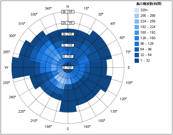

このチャートには、各方位からの風速の度数分布が示されます。
放射状のスケールの外側ほど、その方位からの風が多いことを示します。各スポークは風速の範囲で色分けされています。円の中心から伸びる放射状の各スポークの長さは、その方位から風が吹く時間の割合を表しています。
上記のサンプルの風速分布風配図(マサチューセッツ州ボストンの年間風配図)では、北西と南南西の風が最も多くなっています(年間の時間の 10% 以上)。南南西の風で最も多い風速の範囲は、6~9 ノット(黄色)と 9~11 ノット(薄い青)です。
この風配図で示されるデータは、風速分布風配図と同じです。ただし、この図の放射状のスケールは、時間の割合ではなく風速を表します。また、各スポークの色分けは、風速ではなく時間を表します。
