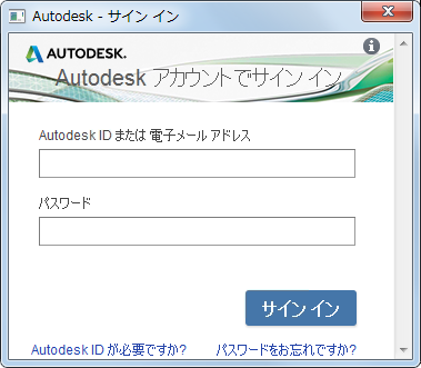

1.
Autodesk 360 にサイン インします。
この機能を使用するには、Autodesk 360 にサインインする必要があります。[Autodesk 360 にサイン イン] をクリックして Autodesk 360 にサインインし、オートデスク ID とパスワードを入力します。
