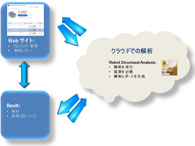

Structural Analysis for Autodesk Revit ツールは、Revit 解析モデルのクラウドベースの構造解析を実行することができます。結果は Revit プロジェクトに表示され、詳細を確認できます。
Revit 解析モデルを解析用に準備するには、Structural Analysis for Autodesk Revit がインストールされているコンピュータに Revit アドインをインストールする必要があります。モデルの準備が完了したら、解析を Revit から、または Autodesk® 360 Structural Analysis の Web サイトから送信することができます。
Structural Analysis for Autodesk Revit アドインは、Autodesk® Robot™ Structural Analysis Professional エンジンを使用しています。

Structural Analysis for Autodesk Revit: ワークフロー
