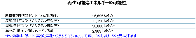

[結果および比較]ダイアログでエネルギー解析を確認する際、この表には建物外構でソーラー パネルや風力タービンを使用して発電できる電力量が表示されます。
これらの解析は、プロジェクトの場所に指定された気象ステーションのデータに基づいて行われます。
Revit では、太陽電池(PV または太陽電気)パネルを使用して発電できる推定電力量を、すべての屋根サーフェスについて解析します。この表には、PV システムで太陽光を電気に変換できる能力に応じて、電力量が 3 段階で示されます。
風力エネルギーの可能性は、直径が 15 フィートの水平軸の風力タービン 1 基で 1 年間に発電できる電力量に基づいて推定されます。この推定では、カットイン風速を 6 マイル/時(mph)、カットアウト風速を 45 mph として計算しています。これらは、気象データの座標から求めたものです。
