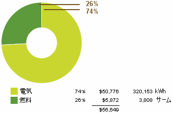

[結果および比較]ダイアログでエネルギー解析を確認する際、このチャートは主な燃料と電気の推定エネルギー使用量の比較を表しています。
主な燃料には、灯油、天然ガス、プロパンなどの資源が含まれます。割合は、コストではなく、使用量(共通の単位である kBtu を使用)に基づいて計算されます。
年間のエネルギーのコストと消費量の情報から、建物のエネルギー コストの比較がわかり、早い段階でデザインを決定できます。コストの推定値は、州規模、地域規模、または全国規模の公共料金の平均を使用して計算されます。
このチャートでは、エネルギー使用量が次のように換算されます。
