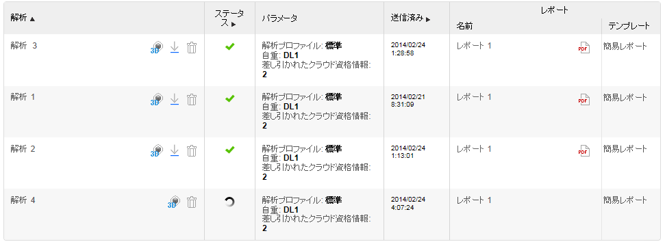

Web サイトからレポートを表示するには
  1. モデルを選択します。
    [モデル]ページが開き、モデルにある実行済みのすべての解析が表示されます。
  2. 選択した解析が含まれている行を探し、レポートのリンク(HTML 形式の場合)をクリックするか、[PDF]アイコンをクリックします。
