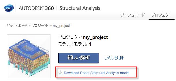

解析結果をダウンロードせずに構造モデルをダウンロードするには
  1. モデルを選択します。
    [モデル]ページが開き、モデルにある実行済みのすべての解析が表示されます。
  2. [Robot Structural Analysisをダウンロード]リンクをクリックします。
  3. RTD ファイルに保存します。
