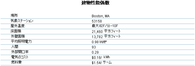

建物の性能要素
[結果および比較]ダイアログでエネルギー解析を確認する際、このテーブルは、解析対象モデルのエネルギー消費に影響する主要な要素の概要を示します。

気象関連の要素には、場所、気象ステーション、および屋外温度があります。
場所
プロジェクトの場所です。[位置の気象および外構]ダイアログで指定します(このダイアログには[エネルギー設定]ダイアログからアクセスできます)。
気象ステーション
このプロジェクトで使用する気象ステーションです。[位置の気象および外構]ダイアログで指定します(このダイアログには[エネルギー設定]ダイアログからアクセスできます)。

屋外温度
プロジェクトの場所における最高温度と最低温度です。
床面積
解析対象モデルの総床面積です。
外壁面積
解析対象モデルの実壁面積(総壁面積 - 開口部)です。

平均照明電力
条件付き屋内スペースの照明にかかる面積あたりの電力の建物全体の平均値(ワット)です。

人間
占有密度の既定値です。この既定値は、換気と許容室内空気質に関する ASHRAE 62 規格に基づいています。

外部開口率
総壁面積に占める開口部面積の割合です。

電気のコスト
1 キロワット時(kWh)あたりの電気代です(米国ドル)。料金は、州規模、地域規模、または全国規模の公共料金の平均に基づいています。時間帯別(TOU)料金は地域や建物のサイズによってさまざまで複雑であるため、解析では、TOU 料金ではなく従量制料金を採用しています。
燃料費
サームあたりの燃料費です(米国ドル)。料金は、州規模、地域規模、または全国規模の公共料金の平均に基づいています。
