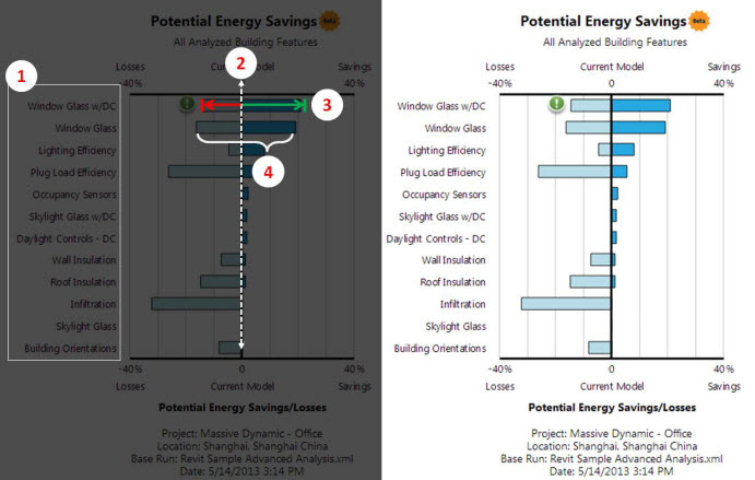

チャートを読み取る方法
1: 解析された建築フィーチャ。チャート内の各バーは解析対象の建築フィーチャを表しており、建築のエネルギー パフォーマンスへの重要度を示します。建築フィーチャごとに、デザイン オプションの範囲がテストされます。
2: 現在のモデルの基線。解析用に送信すると、0 (ゼロ)位置にある中央の垂直線によって建築モデルのエネルギー パフォーマンスが表されます。
3: 省エネとエネルギー損失の可能性。エネルギーの節約に最も効果が高いと考えられる機能がリストの最初に表示されます。中心線の右側にあるバーのサイズが、現在のモデルに基づいた潜在的な節約の割合を表しています。中心線の左にあるバーのサイズは、損失の可能性の割合を表します。
4: 影響。バー全体のサイズは、この建築フィーチャがエネルギー解析にどの程度影響力を持っているかを表します。このバーが大きい場合は、この機能を変更するとエネルギー使用に大きな影響を与えます。また、別のシミュレーションによるこの機能の値の変化の度合いも、バーのサイズに影響します。極端な値を示すシミュレーションが選択されます。

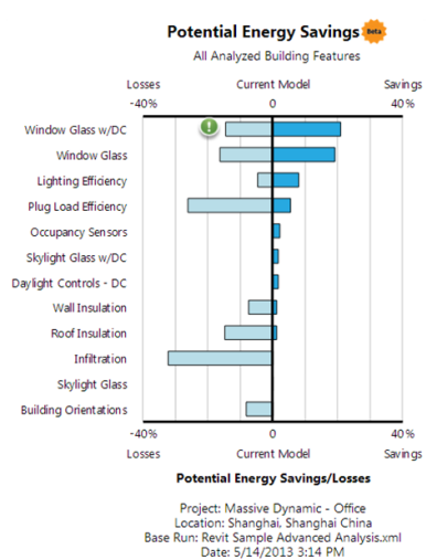

例: [節約の可能性のあるエネルギー]チャートの解釈
下のチャートは、このオフィス ビルの Revit モデルから生成され、上海近郊でシミュレートされました。U 字形の下部の南を向いています。
このチャートによるまとめ:
- エネルギー使用に最も影響を与える建築フィーチャは、窓ガラス、プラグ負荷、換気です。代替案をテストしたところ、これらの 3 つの機能はそれぞれがエネルギー使用に約 35% の影響を与える可能性があります。その他の重要パラメータは、屋根の断熱、照明効率、壁の断熱であり、エネルギー使用に約 10~15% の影響を与える可能性があります。
- 現在の建築モデルに基づくと、もっともエネルギー使用に改善の可能性があるのは窓ガラスの変更です(最大 20% 改善)。現在の建築モデルは、U 値(SI)が 3.16 (0.56 英国)、SHGC が 0.69、VLT が 0.78 のクリアな二重ガラスを使用しています。
- 基線を改善できる次に大きな領域は、より効率的な照明です。これらでエネルギー パフォーマンスを約 8% 向上させることができます。
- 換気とプラグ負荷の変化はエネルギー使用に大きな差異を生み出しますが、これらの値は現実には大きく変動するためモデルの前提を確認します。建物の気密性が悪い場合、換気によりエネルギー パフォーマンスが送信モデルより 30% 以上低下することもあります。
- 指定されている屋根と壁の断熱材は比較的良好です。ここではエネルギー節約の可能性はごくわずかですが、設定を戻さないようにすることが重要です。
- 昼光コントロールによる全体的なエネルギー効率では、約 3% の改善が見込まれます。この影響は「昼光コントロール - DC」の代替案で確認できる他、昼光コントロール(DC)を含む窓ガラスや天窓ガラスの代替案でも確認できます。昼光コントロールは天窓と窓ガラスにバンドルされており、別なガラスを使用した場合の昼光コントロールのメリットを確認することができます。
