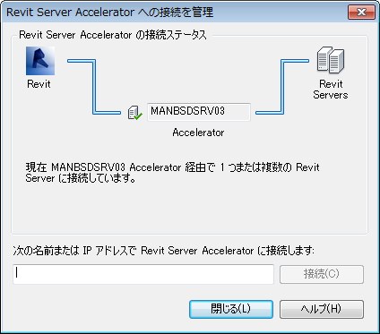

  1. [コラボレート]タブ [同期]パネル ドロップダウン [Revit Server Accelerator への接続を管理]をクリックします。
  2. [Revit Server Accelerator への接続を管理]ダイアログで、Accelerator のサーバ名前または IP アドレスを入力します。
    注: 複数の Revit セッションが開かれている場合や、サーバベースの中央モデルが開かれている場合や、Accelerator を使用できない場合は、別の Accelerator に切り替えることはできません。
  3. [接続]をクリックします。
    有効な接続が確立されると、正常な接続を示すステータス アイコンが表示され、サーバ名が更新されます。
  4. [閉じる]をクリックします。
