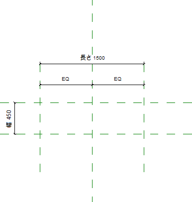

フレームワークを変更するには、パラメータ値を調節し、パラメータを適用した参照面がそれに応じて変わることを確認します。変更は、パラメトリック関係の整合性をテストする方法です。ファミリを作成するときに早期に頻繁に変更を行うと、ファミリが安定します。

  3. [ファミリ タイプ]ダイアログの[パラメータ]の下で、前に作成したパラメータを見つけて、それぞれの対応する[値]フィールドに別の値を入力します。
  4. [適用]をクリックします。
    ファミリ フレームワークは、更新されたパラメータ値を反映するように調整されます。
