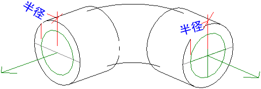

参照線分を使用すると、ファミリの要素をアタッチできるパラメトリック ファミリ フレームワークが作成できます。
参照線は独自のカテゴリを備えるデータム オブジェクトです。参照線を選択すると、二重の面が表示されます。参照線を印刷した場合、その表示は参照面と作業面を非表示オプションの影響を受けます。
直線の参照線はスケッチする 4 つの面またはサーフェスを提供します。1 つは、線の作業面に平行で、もう 1 つはその面に垂直で、他の 2 つはそれぞれの端点にあります。すべての面は参照線を通ります。面は、参照線が選択またはハイライト表示されるとき、あるいは[作業面]ツールを使用するときに表示されます。作業面を選択すると、参照線の上にカーソルを置き、[Tab]を押して 4 つの面を切り替えることができます。線がスケッチされた面が常に最初に表示されます。円弧参照線を作成することもできますが、面は定義されません。
