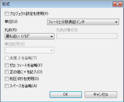

  2. をクリックします。[単位と丸め]ダイアログが表示されます。
    既定では、[プロジェクト設定を使用]オプションはオンになっています。これは、プロジェクトの[単位]設定に従って数値が表示されることを意味しています。「プロジェクトの単位」を参照してください。
  3. [プロジェクト設定を使用]のチェックボックスをオフにします。
  4. [単位]メニューから、該当する単位を選択します。
  5. [丸め]メニューから、小数点以下の桁数を選択します。メニューから[カスタム]を選択した場合は、値を[丸めの増分]テキストボックスに入力します。
  6. 必要に応じて、メニューから[単位の末尾表記]を選択します。
  7. 0 フィート 6 インチなどの場合のように、寸法で先頭ゼロを非表示するには、[ゼロ フィートを省略]を選択します。このオプションは、フィートと分数表記インチでのみ使用できます。
  8. [OK]をクリックします。
