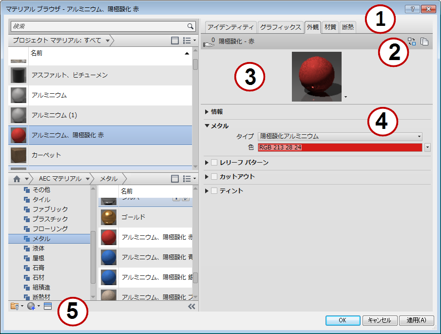

[マテリアル ブラウザ]ダイアログの右ペインは、[マテリアル エディタ]パネルまたは単に[マテリアル エディタ]と呼ばれることがあります。[マテリアル エディタ]パネルは、マテリアルのアセットとプロパティの確認や編集に使用します。現在のプロジェクトのマテリアルのみを編集できます。ライブラリでマテリアルを選択すると、[マテリアル エディタ]パネルのプロパティは読み込み専用となります。
[マテリアル エディタ]パネル
| 領域 | 構成 |
| 1 | [アセット]タブと[アセットを追加]ボタン : アセット タブ([識別]、[グラフィックス]など)を使用すると、マテリアルを説明する情報およびプロパティを確認、管理できます。[アセットを追加]ボタン は、マテリアルをアセットに追加できる場合にのみ表示されます。 [物理]タブと[熱]タブは、これらのアセット タイプがマテリアルに追加されている場合のみ表示されます。 |
| 2 | [外観]、[熱]、[物理]アセットの場合にのみ、次のアイコンとボタンが[マテリアル エディタ]パネルの上部に表示されます。
| 3 | サムネイル(見本)オプション メニュー: [外観]タブで、このサムネイル(見本)イメージの隣のプルダウン メニューは、サムネイル(見本)のレンダリング品質と外観をコントロールするオプションのリストを表します。 |
| 4 | [プロパティ]パネル: 選択したアセットの詳細なプロパティを表示、管理します。アセットの名前と説明は[情報]ドロップダウン パネルの下に表示されます。上の例では、「Anodized - Red」の[外観]アセットで表示(拡張)される[メタル]プロパティを表しています。 |
