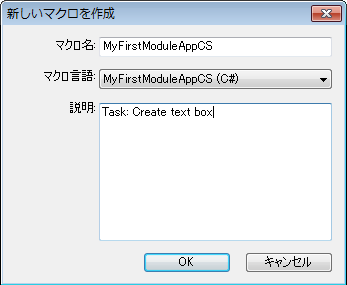

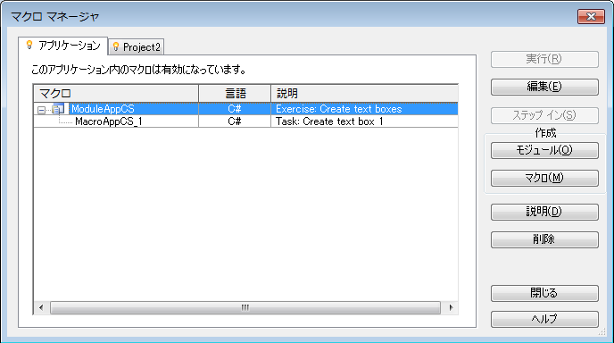

  1. マクロ マネージャで、[アプリケーション]タブ(アプリケーションレベル マクロの場合)または[プロジェクト]タブ(ドキュメントレベル マクロの場合)を選択します。ここにマクロが配置されます。
  2. [マクロ マネージャ]ダイアログの[作成]セクションで、[マクロ]をクリックします。
    [新しいマクロを作成]ダイアログが開きます。
  3. 次の情報を入力します。
    • [マクロ名]フィールドに名前を入力します。
    • [マクロ言語]の一覧から親モジュールを選択します。親モジュールの言語により、マクロの言語が定義されます。
    • [説明]フィールドにマクロの簡単な説明を追加することもできます。
  4. [OK]をクリックします。
    新しいマクロは、マクロ マネージャで親モジュール内に配置されます。

    注: マクロ マネージャの分類リストに表示されるためには、Revit マクロ IDE でモジュール プロジェクトを正しく構築および保存する必要があることに注意してください。
    オプションのツール
    • [説明]をクリックすると、選択したモジュールまたはマクロの説明が完全に表示されます。これは、マクロ マネージャの[説明]列が切り取られれている場合に便利です。
