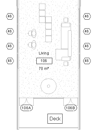

順次部屋番号タグを作成する
プロジェクトで部屋を配置すると、その部屋に順番に番号を付けるタグを使用することができます。部屋の[数]パラメータに基づいて、部屋には自動的に番号が付けられます。値には、英字順、数字順、英数字順を使用できます。
ドアまたは窓の順次タグを作成する
プロジェクトでドア、窓を配置すると、その要素に順番に番号を付けるタグを使用することができます。タグは、ドアと窓の[マーク]パラメータに基づいて自動的に付けられます。値には、英字順、数字順、英数字順を使用できます。
