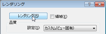

3D ビューを準備して[レンダリング]ダイアログで目的の設定を選択したら、[レンダリング]をクリックすると、イメージがレンダリングされます。
Revit でレンダリング プロセスが開始し、一度に 1 ブロックのイメージがレンダリングされます。外光取り入れと人工照明の数を含むレンダリング プロセスに関する情報を示す、Revit の進行状況ダイアログが表示されます。
