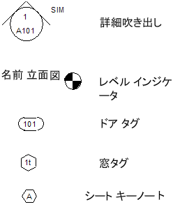

- 記号凡例: 図面で使用される記号のリスト。
