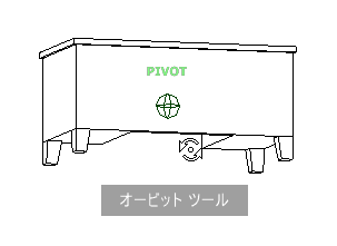

オービット ツールを使用する
オービット ツールを使用して、モデルの方向を変更します。
カーソルがオービット カーソルに変わります。カーソルをドラッグすると、モデルは回転中心を中心に回転しますが、ビューは固定されたままです。
回転中心の指定
回転中心は、オービット ツールでモデルを回転するときに使用される基準点です。次の方法で回転中心を指定できます。
上方向の維持
モデルの上方向を維持するように選択することで、回転中心を中心にモデルのオービット方法をコントロールすることができます。上方向が維持されている場合、オービットは XY 軸沿い、および Z 方向に拘束されます。水平方向にドラッグした場合、カメラは XY 面に平行に移動します。垂直方向にドラッグした場合、カメラは Z 軸に沿って移動します。
上方向が維持されていない場合は、回転中心を中心とするロール リングを使用してモデルをロールできます。SteeringWheels の[オプション]ダイアログを使用して、オービット ツールの上方向が維持されるかどうかをコントロールします。
