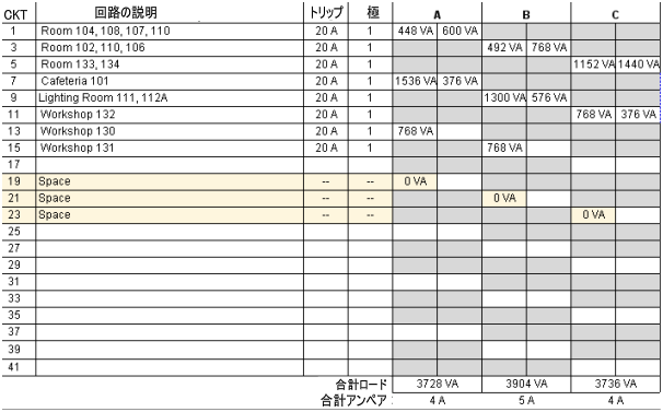

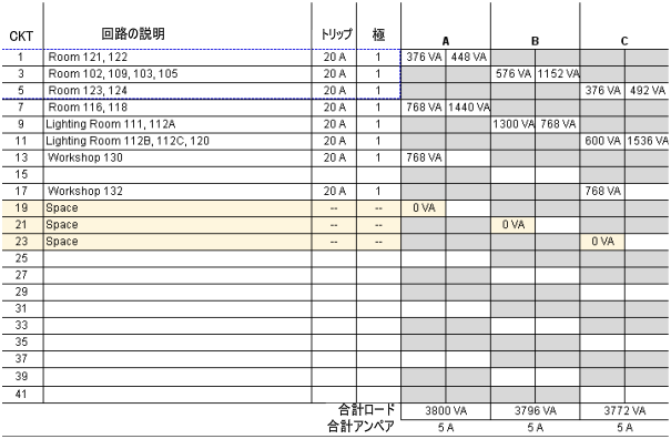

パネル集計表の負荷を再調整する
各フェーズの負荷ができるだけ等しくなるようにパネル集計表の負荷を再分配するには、次の手順を実行します。また、除外するスロットをロックすることにより、負荷のサブセットのみを再調整することもできます。
  1. パネル集計表を開きます。
  2. [パネル集計表を修正]タブ [荷重]パネル [テンプレートを変更]をクリックします。
    各フェーズの負荷が再調整されます。
    注: 回路のサブセットを再調整する際には、現在の状態のままにしておきたい回路をロックすることができます。
