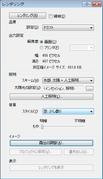

[レンダリング]ダイアログを開く
レンダリングする 3D ビューを開きます。
3D ビューでのみレンダリングできます。
ヒント:
2D ビューをレンダリングするには、2D ビュー指向の 3D ビュー(断面図ビュー、立面図ビューなど)を作成します。
ViewCube
を右クリックし、[ビューの向きに]または[方向の向きに]をクリックします。詳細は、「
3D ビューでカメラの位置を指定する
」を参照してください。
3D ビューを現在のセッションで最後に開いたときに[レンダリング]ダイアログが開かれていた場合には、ダイアログが再表示されます。
[レンダリング]ダイアログが自動的に表示されない場合には、
ビュー コントロール バーで、
([レンダリング ダイアログ]を表示)をクリックします。
[表示]タブ
[グラフィックス]パネル
(レンダリング)をクリックします。
