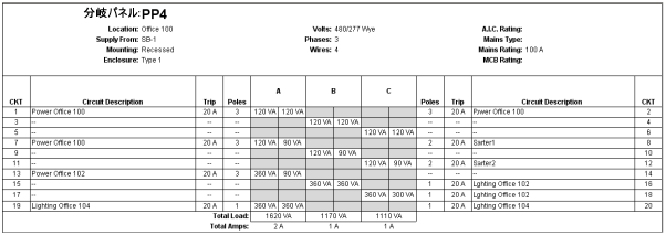

分岐パネル集計表(回路を 2 列で表示)

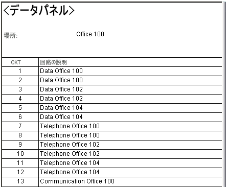

データ パネル集計表(回路を 1 列で表示)

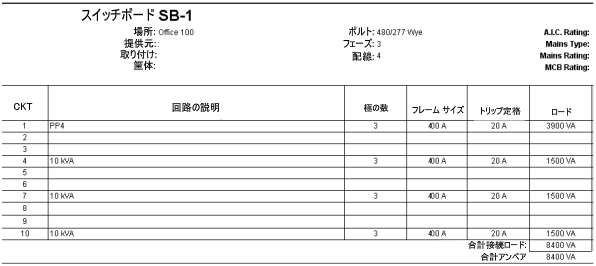

スイッチボード パネル集計表(回路を 1 列で表示)
