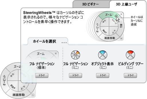

SteeringWheels は、1 つのツールから各種の 2D および 3D ナビゲーション エイドにアクセスできる(カーソルに追随する)トラッキング メニューです。
SteeringWheels には多くの一般的なナビゲーション ツールが 1 つのインタフェースに統合されているため、作業時間を節約することができます。SteeringWheels はタスク固有であり、さまざまなビュー内で移動したり、モデルの方向を設定することができます。
ホイールは、大きいホイールとミニ ホイールの 2 つの設定で使用できます。大きいホイールは、カーソルよりも大きく、それぞれの扇形ボタンにラベルが付いています。ミニ ホイールは、カーソルと同じくらいの大きさで、ホイールの扇形ボタンにラベルは表示されません。2D ナビゲーション ホイールは、大きいホイールでのみ使用できます。
各ホイールは、異なる扇形ボタンに分割されています。各扇形ボタンには、モデルの現在のビューの方向を変更するために使用されるナビゲーション ツールが含まれています。ナビゲーション ツールを使用できるかどうかは、どのホイールがアクティブであるかによって決まります。

SteeringWheels を初めて表示するときに 3D ビューが現在のビューである場合、ホイールのホイール ガイド バルーンが表示されます。ホイール ガイド バルーンは、ホイールの用途と使用方法を紹介します。
