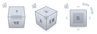

ViewCube ツールは、クリック アンド ドラッグによってモデルの標準ビューとアイソメ ビューを切り替えるためのインタフェースで、常に表示しておくことができます。ViewCube ツールを表示すると、非アクティブな状態のときも、モデルのウィンドウのいずれかのコーナーに表示されます。ViewCube ツールでは、ビューの変更が生じると、モデルの現在の視点が視覚的に示されます。カーソルを ViewCube ツール上に置くと、ツールがアクティブになります。ViewCube をドラッグまたはクリックしたり、使用可能なプリセット ビューのいずれかに切り替えたり、現在のビューを回転したり、モデルのホーム ビューに変更することができます。
ViewCube の外観をコントロールする
ViewCube ツールは、2 つの状態(非アクティブとアクティブ)のいずれかで表示されます。ViewCube ツールが非アクティブの場合、モデルのビューを隠してしまうことがないように、既定では半透明で表示されます。アクティブの場合は不透明で、モデルの現在のビュー内のオブジェクトのビューを隠してしまうことがあります。

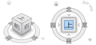

羅針盤を使用する
ViewCube ツールの下に羅針盤が表示され、モデルに対して定義された北方向が示されます。モデルを回転するには、羅針盤上の基本方位文字をクリックすることができます。ピボット点を中心にしてモデルを対話的に回転するには、基本方位文字のいずれか、または羅針盤の輪をクリックしてドラッグすることができます。
