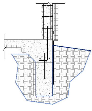

[塗り潰し領域]ツールは、境界線種と閉じた境界の中の塗り潰しパターンで、2 次元のビュー固有のグラフィックスを作成します。このツールは、詳細ビューで塗り潰し領域を定義する場合や、注釈ファミリに塗り潰し領域を追加する場合に便利です。

詳細ビューで塗り潰し領域を定義したり、注釈ファミリに塗り潰し領域を追加するには、[塗り潰し領域]ツールを使用します。
