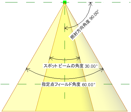

スポットライトを定義するときには、次の角度を指定できます。
- ビーム角度: 照明強度がピーク強度の 50% に到達する角度。0 度から 160 度までの値を入力してください。小型の明るいスポットを作成するには、入力する値を小さくします。
- フィールド角度: 照明強度がピーク強度の 10% に到達する角度。0 度から 160 度までの値を入力してください。スポットライトの光の分散を制限するには、入力する値を小さくします。
- 傾斜角: スポットライトを基準点から傾斜させる角度。スポットライトの角度を調整することで、希望の方向で照明を方向付けることができます。
