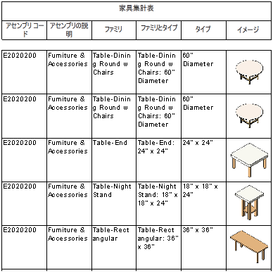

要素と関連付けることができるイメージには、モデルに読み込んだイメージ、モデルのビュー(3D やレンダリング ビュー)をプロジェクトに保存することで作成したイメージなどがあります。集計表の定義に含まれる場合、イメージはシート上に配置されている集計表ビューポートに表示されます。集計表ビュー自体にはイメージ名は含まれますが、イメージは含まれません。次の例では、シート ビューにイメージ付きの家具集計表が表示されています。
