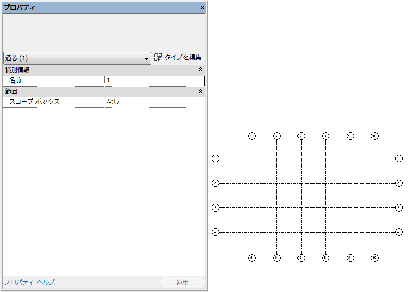

  1. Revit でグリッドを作成します。
  2. [書き出し][CAD 形式] (DWG ファイル)をクリックします。
  3. [DWG を書き出す]ダイアログの[書き出しセットアップを選択]で、 (書き出しセットアップを修正)をクリックします。

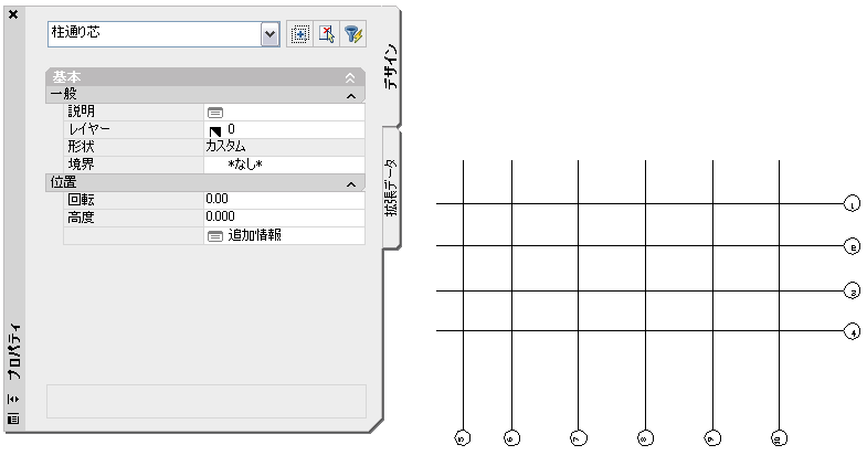

  11. AutoCAD Architecture を開きます。
  12. [開く][描画]をクリックし、書き出された DWG ファイルを開きます。
    必要であれば、グリッドを AutoCAD Architecture で編集できます。詳細については、AutoCAD Architecture ヘルプの「通芯」および「マルチビュー ブロック」を確認してください。
