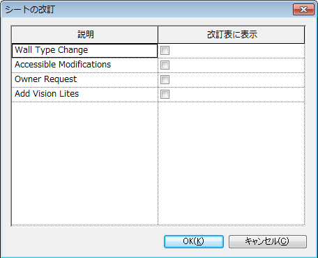

改訂表に含める改訂を指定するには、次のようにします。
[シートの改訂]ダイアログに、[シートの発行/改訂]ダイアログで入力されたすべての改訂が一覧表示されます。シートでビューの雲マークに割り当てられた改訂は既に選択されていて、読み込み専用です。
シートの改訂表が更新されて選択された改訂が含まれます。
