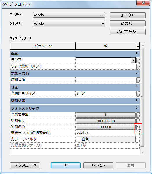

    1. ホスト シャンデリア ファミリで、キャンドル ファミリからキャンドルを 1 本選択します。
    2. [修正 | <要素>]タブ [プロパティ]パネル (タイプ プロパティ)をクリックします。
      [タイプ プロパティ]ダイアログでは、見出しにイコール記号 が付いた列が表示されます。この列には、他のパラメータにリンクできる各タイプ パラメータに対して灰色のボタンが表示されています。
    3. [初期強度]パラメータや、その他変更可能とするプロジェクト内のシャンデリアのパラメータに対し、 列の灰色ボタンをクリックします。
    4. [ファミリ パラメータの関連付け]ダイアログで、[初期強度]パラメータまたは選択したタイプ パラメータに対応するパラメータを選択して、[OK]をクリックします。
