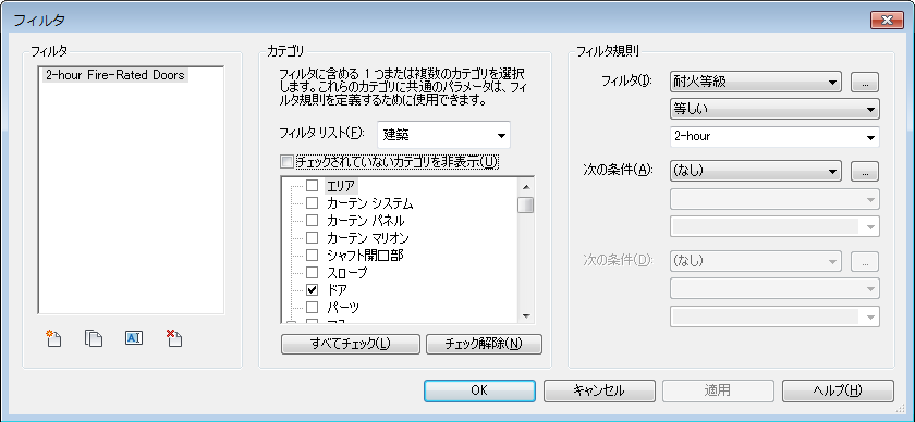

  1. [表示]タブ [グラフィックス]パネル (フィルタ)をクリックします。
  2. [フィルタ]ダイアログで (新規作成)をクリックして、フィルタの名前を入力します。
    既存のフィルタに基づいてフィルタを作成するには、既存のフィルタを選択して、[編集]をクリックします。[フィルタ]ダイアログで、 (複製)をクリックします。新しい既定のフィルタ名が[フィルタ]リストに表示されます。フィルタ名を選択して、 (名前変更)をクリックして名前を変更します。
  3. [カテゴリ]で、フィルタに含めるカテゴリを 1 つまたは複数選択します。
    選択したカテゴリによって、[フィルタ]リストで使用できるパラメータが決定します。表示されるパラメータは、選択したすべてのカテゴリに共通です。
    ヒント: [フィルタ]リストを使用して、選択した専門分野に適用するカテゴリを表示します。フィルタを編集または複製している場合は、[チェックされていないカテゴリを非表示]を選択できます。
    例: 2 時間耐火ドアだけを表示するフィルタを作成するには、[ドア]カテゴリを選択します。2 時間耐火ドアと壁を表示するフィルタを作成するには、[ドア]と[壁]のカテゴリを選択します。
  4. [フィルタ]リストから、フィルタリングに使用するパラメータを選択します(耐火等級など)。
    目的のフィルタ パラメータがリストにない場合は、 をクリックして他のパラメータを表示するか、カスタム パラメータ(NIC[非接触]など)を作成します。
    カスタム パラメータを作成するには、[プロジェクト パラメータ]ダイアログで[追加]をクリックし、「プロジェクト パラメータを作成する 」の手順に従います。
  5. フィルタ演算子(等号など)を選択します。
  6. フィルタの値を入力するか、リストから値を選択します(一部のパラメータ タイプでのみ使用可能)。
    注: [等しい]演算子を選択した場合、入力する値は検索値と一致している必要があります。検索では、大文字と小文字が区別されます。
  7. 必要に応じて、さらなるフィルタ基準を入力します。追加の基準は 3 つまで加えることができます。複数のフィルタ基準を入力すると、要素は選択されるためにはすべての基準を満たしていなければなりません。
  8. フィルタ条件の作成が完了したら、[OK]をクリックします。
