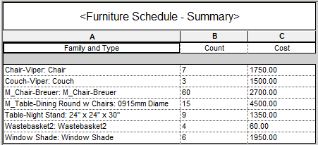

概要の集計表
集計表のファミリとタイプの概要(アイテムごとの行を削除)を表示するには、[集計表プロパティ]ダイアログの[並べ替え/グループ化]タブで、次の設定を使用します。
