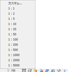

ビュー尺度を割り当てるには
次の方法のいずれかを使用します。
- [プロジェクト ブラウザ]で、ビューを右クリックして、[プロパティ]をクリックします。プロパティ パレットの[表示スタイル]で、値を選択します。
- ビュー コントロール バーから尺度を選択します。

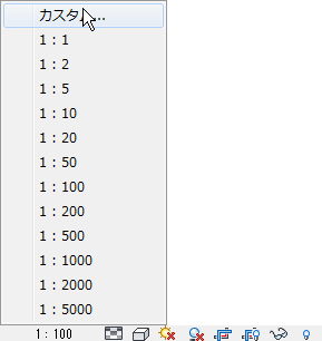

カスタムのビュー尺度を作成するには
- ビュー コントロール バーで、ビュー尺度をクリックし、[カスタム]を選択します。
- [尺度を追加]ダイアログで、[比率]の値を入力します。
- (省略可能) [表示名]を選択し、尺度のカスタム名を入力できます。
- [OK]をクリックします。
