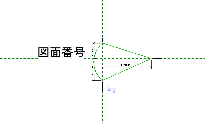

新しい断面記号(頭)ファミリを作成することにより、プロジェクトに複数のシンボルを含めます。
断面記号(頭)ファミリ作成する場合は、断面記号(頭)を定義します。作成する断面記号(頭)では、視線方向を示す必要があります。矢印をスケッチして、視線方向を設定します。必要であれば、記号には、視線方向を反転させるために、二重矢印の形をした鏡像化コントロールのセットを含めておきます。
2 種類のパラメータ([図面番号]と[シート番号])を記号に設定することができます。タグ文字を配置することによってパラメータを設定できます。[図面番号]は、シートのビューの番号です。[シート番号]は、図面シートの番号です。これらのパラメータを記号に追加した場合は、断面図ビューをプロジェクトに追加する際にパラメータは自動的に指定されます。
