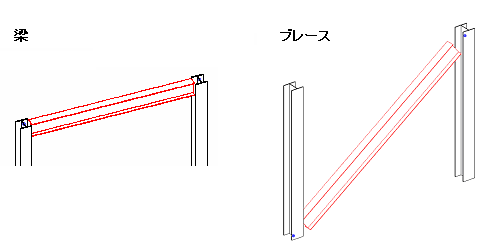

Revit の柱、梁、およびブレースを AutoCAD Architecture に書き出すことができます。各部材は対応するタイプの AutoCAD Architecture 構造部材に変換されます。
プロファイルと曲線は、カットバック(「カットバック」を参照)、切り取り、穴、およびその他の修正なしに書き出されます。統一プロファイルがない場合は、AutoCAD Architecture マス要素が構造部材の代わりに作成されます。Revit から書き出されたすべてのファミリ タイプに対して、AutoCAD Architecture のカスタム スタイルが作成され、構造部材に割り当てられます。Revit で同じファミリ タイプだったオブジェクトは、AutoCAD Architecture で同じスタイルになります。

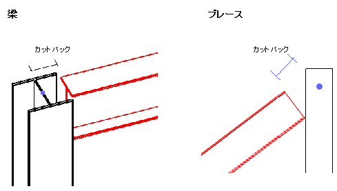

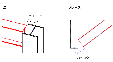

  • 梁/ブレース: 始点のカットバックは Revit により自動的に計算されます

  • 梁/ブレース: 端点のカットバックは Revit により自動的に計算されます
