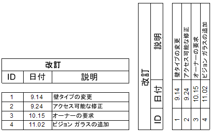

改訂表を回転する
改訂表の配置と表示をコントロールします。
図面枠で改訂表を時計回りまたは反時計回りに 90 度回転することができます。改訂表を回転するには、図面枠ファミリを修正します。プロジェクト内の特定のシートで改訂表を回転することはできません。
水平方向の改訂表(左)、および回転した改訂表(右)
改訂表を回転するには、次のようにします。
  1. 図面枠を編集するために開きます。
  2. 作図領域で、図面枠の改訂表を選択します。
    ステータス バーに、[集計表のグラフィックス : 集計表のグラフィックス : 改訂表]が表示されます。
  3. オプション バーの[シート上で回転]で、希望する回転オプションを選択します。
  4. 必要に応じて、図面枠で回転した改訂表の位置を変更します。
  5. (省略可能) 改訂表の固定高さを定義します。
    固定高さを定義すると、改訂表はシートの境界を越えて展開されません。
  6. 図面枠を保存するには、クイック アクセス ツールバーで、 (保存)をクリックします。
  7. 図面枠をプロジェクトにロードします。
