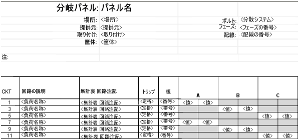

各セクションでセルまたは列を選択する際には、注記パラメータを選択できます。たとえば、見出しに注記セルを追加する場合は[見出し注記を集計]を、回路テーブルに[注記]列を追加する場合は[回路注記を集計]を選択できます。
セルにパラメータ プレースホルダが表示されます。
次に示すテンプレートには、[見出し注記を集計]パラメータと[回路注記を集計]パラメータが追加されています。[回路注記を集計]は、列として追加されています。
