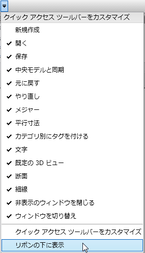

クイック アクセス ツールバーを移動するには
クイック アクセス ツールバーはリボンの上または下に表示することができます。設定を変更するには、クイック アクセス ツールバーで、[クイック アクセス ツールバーをカスタマイズ]ドロップダウン リスト [リボンの下に表示]をクリックします。
クイック アクセス ツールバーにツールを追加するには
リボンをナビゲートして、追加するツールを表示します。ツールを右クリックし、[クイック アクセス ツールバーに追加]をクリックします。
注: コンテキスト タブにあるツールの一部はクイック アクセス ツールバーには追加することはできません。
クイック アクセス ツールバーから既定のツールを削除した場合、[クイック アクセス ツールバーをカスタマイズ]ドロップダウンをクリックして、追加するツールを選択することで、それらのツールを再度追加できます。
