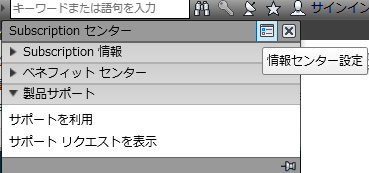

Subscription センター<so>Subscription せんたー
Subscription サービスは、Autodesk Subscription メンバーが使用できます。サービスには次の項目へのアクセス権が含まれます。
  • Autodesk ソフトウェアの最新バージョン
  • 製品の追加機能
  • Autodesk のテクニカル エキスパートによる個別の Web サポート
  • 各自のペースに合わせて利用できる e-Learning
使用可能なオプションのドロップダウン メニューを表示するには、[Subscription センター]ボタンをクリックします。
注: [Subscription センター]はすべての製品や場所で使用できるわけではありません。

情報センター設定
[Subscription センター]および[コミュニケーション センター]を使用している場合、通知の動作、RSS フィード、Autodesk チャネルなどの設定を[情報センター設定]ダイアログ ボックスでカスタマイズすることができます。このダイアログ ボックスを開くには、[Subscription センター]、[コミュニケーション センター]、または[お気に入り]メニューの最上部にある[情報センター設定]ボタンをクリックします。
