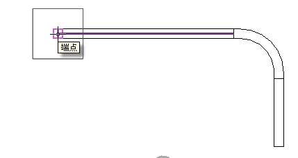

既存のセグメントまたは経路に電線管継手を手動で追加するには、次の手順を実行します。
[設備]タブ
[電気]パネル
[電線管継手]をクリックします。
タイプ セレクタから、配置する電線管継手タイプを選択します。
ヒント:
オプション バー
で、配置時に継手を回転できます。
作図領域で、継手を配置する電線管の端点をクリックします。
完了するには、[修正]をクリックします。
