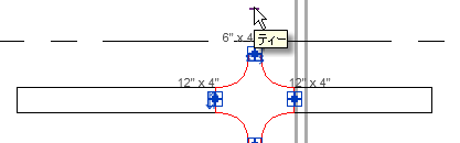

  1. アップグレードするティーを選択します。
  2. ケーブル ラックのコントロールを右クリックし、[ケーブル ラックを描画]をクリックします。
  3. 長さのあるケーブル ラックを描画します。
  4. [Esc]を 2 回押します。
  5. ティーを再度選択します。
  6. 継手の横にあるプラス記号(+)をクリックします。

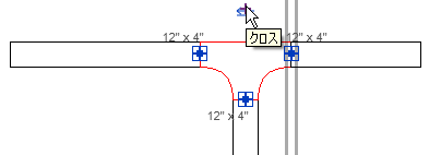

    ティーがクロスに変更されます。
  7. クロスをティーに戻すには、継手の横にあるマイナス記号(-)をクリックします。
