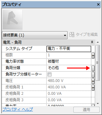

接続の負荷分類を作成するには
  1. ファミリ エディタで電気装置を開きます。
  2. 作図領域で、電気接続を選択します。
  3. プロパティ パレットで、[負荷分類]の値の右にあるボタンをクリックします。
  4. [ファミリ パラメータを関連付け]ダイアログで、[パラメータを追加]をクリックします。
  5. [パラメータ]プロパティ パレットで、負荷分類パラメータを作成します。「共有プロジェクト パラメータを作成する」を参照してください。
