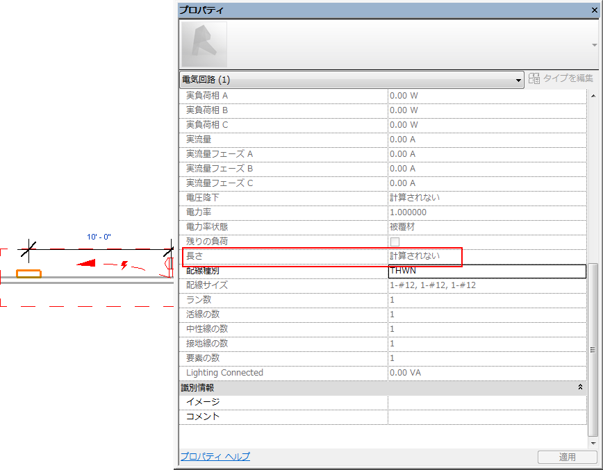

配線の長さの計算について
回路内の配線の全体の長さは、プロパティ パレットの[長さ]の値として計算および表示されます。
長さは、X、Y、Z 軸に沿った距離の合計として計算されます。
次の例では、長さが 12' 11 7/64" として計算されます。
コンセントとパネルの間の X 軸に沿った距離は、10' です。ただし、パネルとコンセントは異なる高さにあります。パネルは 4' 0" にあり、コンセントは 1' 6" にあり、Z 軸に沿って 2' 6 の差異があります。
X、Y、および Z 軸に沿った距離の合計は 12' 6" です。これは、プロパティ パレット上の回路のインスタンス プロパティに表示された長さの値 12' 11 7/64" に近い値です。差異は、各コンポーネントの中心まで延長された計測およびコンポーネント内の接続までの距離としてカウントされます。
前の例では、回路のジオメトリが X、Y、および Z 軸に平行に位置合わせされるため、計算は単純です。次の例では、パネルとコンセントの間の距離は 10' に変わりありませんが、長さは引き続き X、Y、および Z 軸に沿った距離の合計として計算されます。
X、Y、Z 軸に沿った長さは 7' 0" + 7' 1 7/8" + 2' 6" = 16' 7 7/8" であり、回路プロパティに表示される計算された長さは 16' 6 13/256" です。
