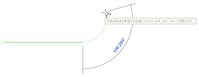

曲線や丸みのあるコーナーのスケッチにはいくつかの円弧ツールが使用できます。
Revit では、円弧のスケッチ用にいくつかのオプションがあります。
円弧の 2 つの端点をつなぐ弦材を描画することで、始点-終点、半径指定の円弧を指定してから、3 つ目の点で角度または半径を指定します。
中心点および端点から円弧を作成するには、まず円弧の半径を指定してから、角度を指定します。この方法では 180°を超える円弧は指定できませんが、円弧は描画後に変更できます。
既存の壁または線分の端点から、接線円弧を作成することができます。
丸みのあるコーナーの作成が必要な場合は、フィレット円弧を使用します。
