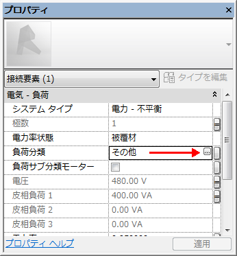

  1. ファミリ エディタで電気装置を開きます。
  2. 作図領域で、電気接続を選択します。
  3. プロパティ パレットで、[負荷分類]の値をクリックし、表示された (参照ボタン)をクリックします。
  4. [負荷分類]ダイアログで、負荷分類タイプを選択します。
  5. ファミリを保存します。
