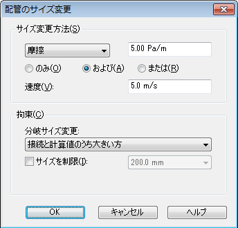

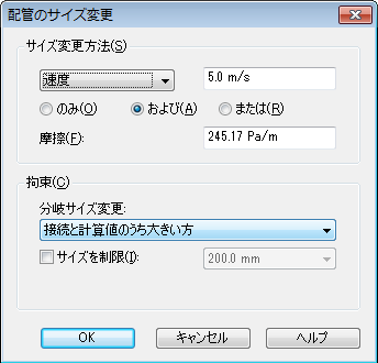

Revit には、配管をサイズ変更する 2 つの標準の方法があります。
[配管のサイズ変更]ダイアログのオプションは、その方法を単独で選択([のみ]を選択)することも、他の方法と組み合わせて選択([および]または[または]を選択)することもできます。
サイズ変更 - 摩擦
サイズ変更 - 速度
[および]を選択した場合、配管のサイズは[摩擦]の値と[速度]の値の両方に従います。[または]を選択した場合、配管のサイズはこれらの規則のいずれかにのみ従います。次の曲線は、[または]オプションと[および]オプションの違いを示しています。
摩擦()および速度()の配管のサイズ変更の方法
摩擦()または速度()の配管のサイズ変更の方法
